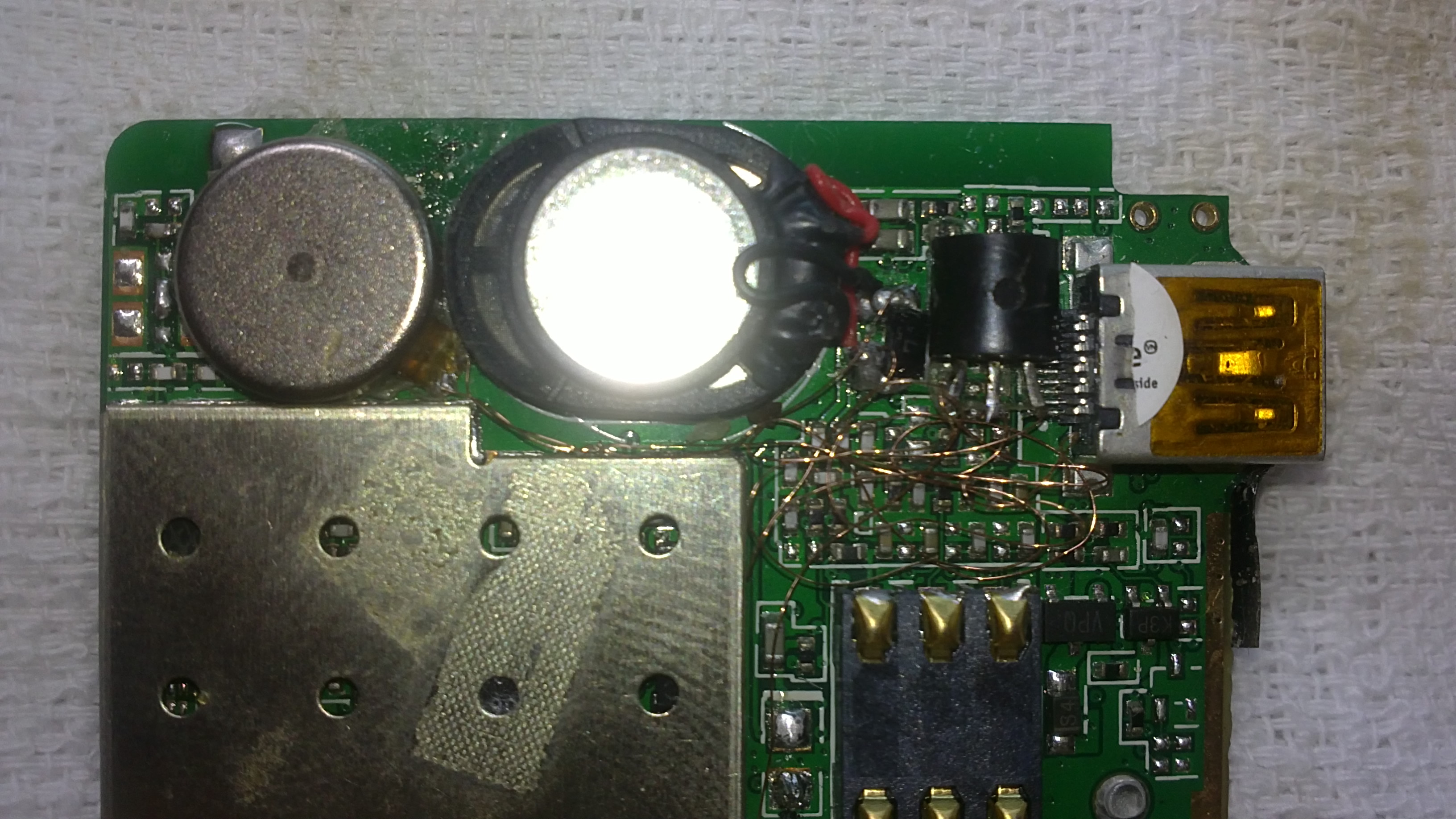

Hướng dẫn độ rung cho điện thoại beeline
Mình xin được hướng dẫn các bạn độ rung cho điện thoại beeline như sau.Nguyên lý hoạt động là máy sẽ rung theo nhạc chuông của dt khi có cuộc gọi và tin nhắn, ko rung khi đang đàm thoại nhé !

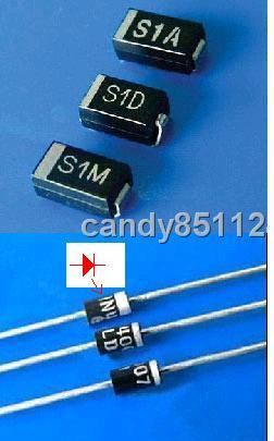

=> 1 con diode
Diode có nhiều loại, ở đây mình dùng loại nhỏ lấy từ các bo mạch điện thoại

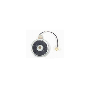

=> 1 motor rung điện thoại
Motor này cũng có nhiều loại, ở đây mình dùng loại dẹp và tròn như trong hình

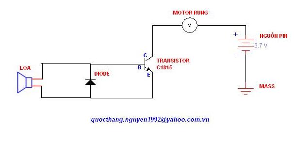

=> 1 con transistor phân cực thuận
Con này cũng có nhiều loại lắm, ở đây mình dùng con ký hiệu C1815 (c2828 cũng được nhé)
2/ Thực hiện:
Các bạn dùng dây đồng câu theo sơ đồ sau nhé:
3/ Xong:

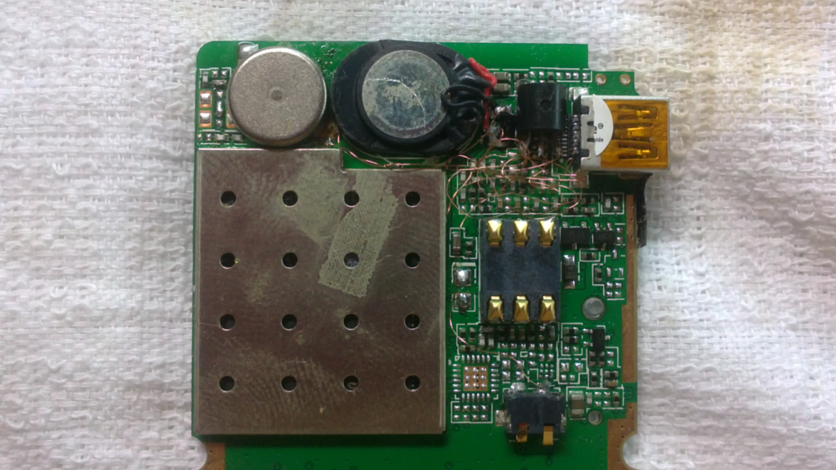

Mạch rung này có ưu điểm là ko rung khi đàm thoại nên ko phải dùng công tắc và tránh phải đục khoét vỏ. Các bạn bố trí linh kiện thích hợp để gắn vỏ vào cho vừa nhé!
Và sau đây là tác phẩm của mình (hơi xấu tí nhé )

coi dây dợ lằng nhằng zậy thui chứ cứ theo sơ đồ bác THắng mà hàn oy sắp xếo dây cho gọn là ok ah. Bác nào mun làm theo thì dùng dây trong mấy headphone cho tiện, mỏng, nhỏ, gọn, có vỏ cách điện sẳn lun.
Bác Thắng này chắc là dân điện tử giống mình, ko phải thợ thuyền sửa đt học trung tâm or cửa hàng ra
